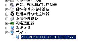

    五 显卡驱动升级到3470的方法
      机器拿回来以后发现显卡驱动是3400的,并不是3470,这个问题早有耳闻,是联想的驱动问题。
         我更新了一周多了,目前很稳定,玩游戏工作都没问题 :)
         解决办法如下:
    1 下载 [local]4[/local](附件太大上传失败,同志们自己按链接去下载吧)http://www.crsky.com/soft/3287.html,下载后解压直接安装,路径随便选,我使用默认路径,
         2.再下载[local]5[/local](附件太大上传失败,同志们自己按链接去下载吧)ftp://file6.mydrivers.com/display/amd_mobility_dh_1110.zip这是一个催化剂工具,运行它需要有.net frameworks 2.0和MSXML 4.0,提前装一下吧.
         3.装完后运行MobilityDotNET.exe,选择Browse,然后选择第一步解压出来的目录,比如我的解压目录是C:\ATI\SUPPORT\8-9_xp32_dd_69561,就选这个,然后再点Modify
         4.在设备管理器中,更新显卡驱动程序:
         1) 第一步,选“否,暂时不”
         2) 第二步,选“从列表或指定位置安装(高级)”
         3) 第三步,选“不要搜索。我要自己选择要安装的驱动程序。”
         4) 第四步,选择显示卡,点“从磁盘安装...”,在“浏览”中选择目录 C:\ATI\SUPPORT\8-9_xp32_dd_69561\XP_INF 下的 CX_69992.inf 文件。
         5) 第五步,在目录表中选择“ATI Radeon HD 3470”项即可,Windows会弹出几个警告,一律选择继续安装,重起之后就可以了。

    安装好的驱动图
    这个很有用,大家参考下下

    今天看了下 你安装完了显示3450 那是你选择错了 上边是3450 下边是3470 有2个选择 哈哈

    搞定了,我刚直接安装的,这步错了,需要到更新里面才好

    lz辛苦了,按照文档提示安装,一次性成功。上图。

    误导。。。。误导。。。。。什么安装。压根就是解压。
    搞定。还是非常非常的谢谢LZ的。

    T400的机器都可以么?RE5能借鉴么?

    按照lz的方法更新成功。
    期待工作良好
    谢谢lz
